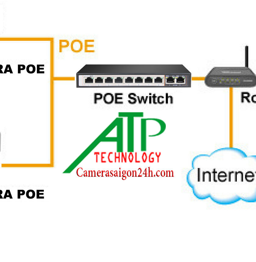

PoE – là viết tắt của cụm từ Power over Ethernet, đây là một công nghệ cho phép cấp nguồn cho các thiết bị thông qua dây cáp mạng. Điều này đồng nghĩa với việc  khi sử dụng công nghệ PoE chúng ta có thể vừa cấp nguồn, vừa truyền dẫn tín hiệu hình ảnh cho thiết bị chỉ với 1 sợi dây cáp mạng (cáp CAT5E, CAT6…..).
Tuy nhiên, công nghệ PoE luôn có tính hai chiều, nghĩa là để có thể sử dụng công nghệ này, bắt buộc các thiết bị trung tâm và thiết bị đầu cuối đều phải hỗ trợ. Ví dụ: trong một hệ thống camera giám sát, để có thể sử dụng PoE, cả đầu ghi / Switch mạng lẫn camera đều phải hỗ trợ tính năng này.
2. Cơ chế hoạt động của hệ thống camera sử dụng nguồn POE
giai phap su dung he thong poe cho camera
Một hệ thống POE hoàn chỉnh bao gồm hai phần : cung cấp năng lượng cho thiết bị đầu cuối (PSE) và các thiết bị đầu cuối tiếp nhận cấp điện ( IP Camera ). Khi đó, người dùng sẽ không cần kết nối với ổ cắm điện và dây cáp để cung cấp điện cho IP Camera
Giải pháp POE hoạt động bằng cách dùng cable RJ45 kết nối với cổng kết nối để cung cấp điện năng cho các thiết bị camera. Nếu cáp mạng có 8 lõi thì chỉ cần 4 lõi để truyền tải mạng và 4 lõi còn lại có chức năng cung cấp nguồn điện. Trong quá trình POE cung cấp năng lượng cho các thiết bị, IEEE80 2.3af sẽ có 2 loại là cung cấp điện năng nhàn rỗi và cung cấp dữ liệu. Khi hoạt động với chức năng cung cấp điện, chân 4, 5 sẽ đóng vai trò kết nối, chân 7,8 được kết nối như anode. Khi hoạt động với chức năng cung cấp dữ liệu, chân 1,2, 3, 6 phân cực bất kỳ giúp các tín hiệu truyền ở các tần số khác nhau nhưng không làm ảnh hưởng đến tốc độ truyền dữ liệu.
